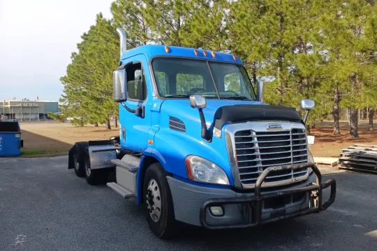

El Freightliner Cascadia 2011 es un robusto camión de servicio, diseñado para operaciones de servicio pesado. Está propulsado por un motor diesel Detroit DD15 de 455 CV y cuenta con una transmisión Eaton. El camión está equipado con un enganche de quinta rueda, toma de fuerza, sobremarcha, control de crucero, aire acondicionado y calefacción, y una radio. También tiene un filtro de partículas diesel y un freno de motor de 3 posiciones. Este camión parece bien mantenido. Los neumáticos traseros han sido reemplazados recientemente, y el asiento del conductor también parece estar como nuevo.
