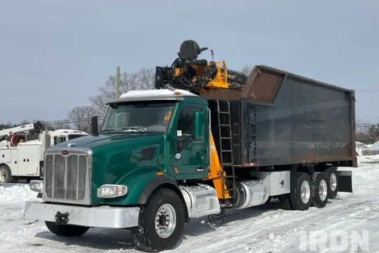

Eje de dirección: T-LI-D0: 10/32"|T-RI-D0: 15/32"|Disco: B-L-D|Disco: B-R-D Aluminio: T-LI-D T-RI-D
Eje trasero: T-LO-D0: 17/32"|T-LI-D0: 18/32"|T-RI-D0: 14/32"|T-RO-D0: 23/32"|Tambor: B-L-D|Tambor: B-R-D|Aluminio: T-LO-D T-RO-D Aluminio: T-RI-D Aluminio: T-LI-D
Eje trasero: T-LO-D0: 5/32"|T-LI-D0: 8/32"|T-RI-D0: 18/32"|T-RO-D0: 26/32"|Tambor: B-R-D|Tambor: B-L-D|Aluminio: T-RI-D|Aluminio: T-LI-D Aluminio: T-LO-D T-RO-D
Eje trasero: T-LO-D0: 8/32"|T-RO-D0: 10/32"|T-LI-D0: Falta|T-RI-D0: Falta|Tambor: B-L-D|Tambor: B-R-D|Aluminio: T-RO-D T-LO-D
Información sobre emisiones: Etiqueta US EPA 2016, requiere líquido de escape diésel.
Compresor de aire acondicionado: En su sitio; temperatura ambiente demasiado fría para comprobar su funcionamiento.
Golpe (observación visual subjetiva): Menor
Arranque: Operativo
Compresor de aire: Funcionamiento
Sistema de combustible: Operativo
Fugas de aceite: Parte delantera del motor, parte trasera del motor, cárter de aceite, lugares de origen desconocido ver fotos adicionales
Fugas de combustible: No hay fugas de goteo
Fugas en el sistema de refrigeración: No hay fugas de goteo
Comprobación de funcionamiento limitado: El motor arrancó y funcionó.
Horas motor: 21858 horas motor
Mandos de las ventanillas: Ambos eléctricos
Cinturones de seguridad: Operativo
Bocina: Bocina de aire operativa, Bocina eléctrica operativa
Presión de aceite: El manómetro registra en el rango de funcionamiento.
Luces de advertencia: En funcionamiento, la luz del motor permanece encendida, la luz del ABS permanece encendida
Calibradores: Operativo
Control de los frenos: Operativo
Freno motor: No se ha comprobado su funcionamiento
Embrague: Engrana
Control de la TDF: Operativo
Millas ECM: 427639 ECM mi
Aire acondicionado: La temperatura ambiente es demasiado fría para comprobarlo.
Calentador: En funcionamiento
Comprobación de funcionamiento limitada: Los componentes principales están en su sitio y funcionan según lo indicado.
Transmisión: Operativo, fuga de goteo
Toma de fuerza: operativa
Bomba PTO: En funcionamiento
Comprobación de funcionamiento limitado: La transmisión funcionaba sin carga.
Comprobación de funcionamiento limitado - Frenos: Los frenos de servicio funcionan, El freno de estacionamiento funciona.
Carrocería de la cama: No se podía abrir el portón trasero debido al hielo y la nieve
Puntos de bisagra: Reparación por soldadura en el punto de bisagra
Cilindro de extensión de la pluma: No se pudo extender la pluma, no se comprobó su funcionamiento
Guías de desgaste de la pluma: Difícil de capturar debido a la configuración de la cama
Bloqueo de seguridad/parada: Ausente
Comprobación de funcionamiento limitado: El sistema hidráulico estaba operativo.
